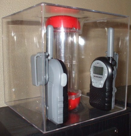

Lendo vários tópicos neste fórum, e sobretudo à brilhante ideia do PMR'ista 1003, decidi criar uma espécie de "Repetidor/Dispositivo", como na figura:
Abertura Repetidor "ASTRO" Repetidor%2BAmador
Com este "Repetidor" a mensagem do utilizador "A" chegará ao utilizador "B".

O utilizador do "PMR A" envia uma mensagem no canal 1 tone 10. O primeiro dispositivo do "repetidor" é activado no canal 1/10, sendo que o segundo dispositivo do "repetidor"
está programado para reenviar a mensagem no canal 8/10. Daí resulta uma transmissão pelo utilizador "A" num canal, e uma recepção pelo utilizador "B" noutro canal! Contudo não
haberá problema, pois o utilizador "B" ao responder à mensagem, responde no canal 8/10 e o utilizador "A" receberá de novo no canal 1/10. estarão em "sintonia", mas em canais
diferentes devido à troca de frequências feita pelos dispositivos do repetidor.
Abertura Repetidor "ASTRO" Repetidor_3
Daí o "Dispositivo" estar disponível nos 2 canais (1/10 e 8/10)!
